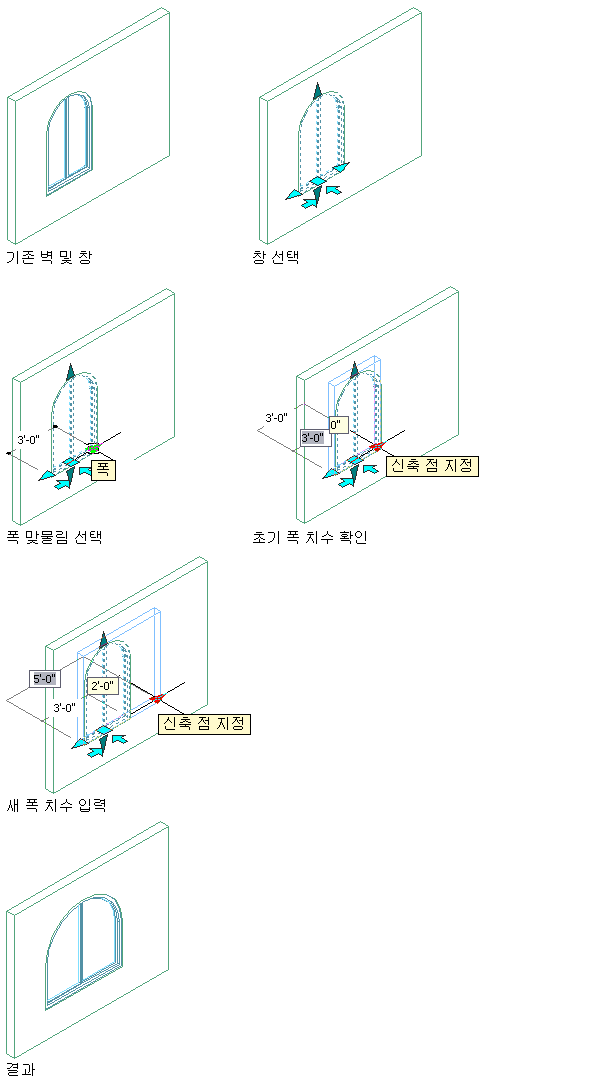

그립을 사용하여 객체의 치수 또는 각도를 변경하면, 임시 치수 객체에 변경한 내용이 표시됩니다. 그립을 움직이는 대신 정확한 값을 입력하려면 동적 입력을 사용합니다. 이 기능은 기본적으로 사용되며 그립을 선택하면 연관된 치수 또는 각도에 원하는 값을 입력할 수 있는 입력란이 표시됩니다. 이 기능을 끄려면 응용프로그램 상태 막대에서  (동적 입력)을 클릭합니다.
(동적 입력)을 클릭합니다.
동적 치수를 사용하여 창 폭 변경

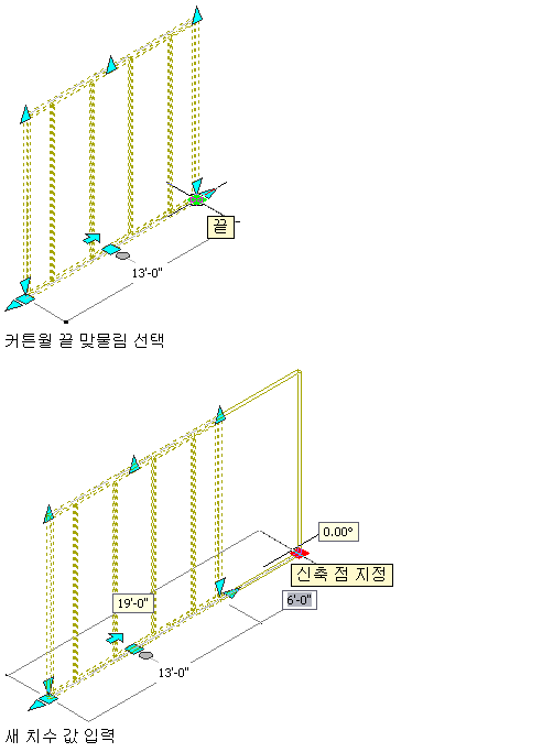

이러한 동적 치수로 변경사항을 즉시 피드백할 수 있습니다. 또한 동적 치수를 사용하여 새 치수 값을 화면에서 직접 입력할 수 있습니다.
그립에는 세 가지 종류의 동적 치수가 표시됩니다.
- 흰색 직사각형 상자에 강조 표시되는 초점 치수. 동적 치수에 커서가 있을 때 값을 입력하면 편집 상자가 치수 문자 위치에 나타납니다.
- 지정한 제도 설정에 따라 표시되는 편집 가능한 치수. 동적 치수에 커서가 있을 때 TAB 키를 누르면 치수 초점이 다음 편집 가능한 치수로 이동합니다. TAB 키를 계속 눌러 편집 가능한 모든 치수를 앞으로 순회하거나, SHIFT+TAB을 계속 눌러 편집 가능한 모든 치수를 뒤로 순회할 수 있습니다.
- 검은색 문자로 표시되는 편집 불가능한 치수. 일반적으로 이러한 치수는 그립으로 수정할 수 있는 특성의 현재 값을 표시합니다.
