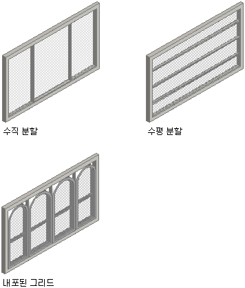

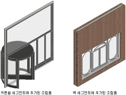

조합창/문은 창 및 문과 같은 객체를 삽입하는 그리드 또는 프레임워크를 제공합니다. 이 프레임워크를 사용하여 복잡한 조합창/문을 작성한 후 표준 벽에 삽입하거나 커튼월의 반복되는 요소로 사용할 수 있습니다.
조합창/문은 하나 이상의 그리드로 구성됩니다. 각 그리드에는 수평 분할과 수직 분할 중 한 가지만 있지만 여러 그리드를 내포하면 간단한 패턴에서 복잡한 패턴에 이르는 다양한 패턴을 작성할 수 있습니다.

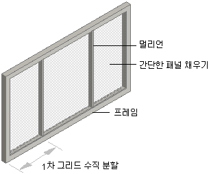

그리드는 커튼월, 커튼월 단위와 조합창/문의 기초를 이룹니다. 그리드에는 다음과 같은 4개의 요소 유형이 있습니다.
각 요소 유형에는 해당 유형의 요소 모양을 설명하는 기본 정의가 지정됩니다.
| 요소 유형 | 기본 정의 |
| 부속건물 | 고정 셀 치수가 3'인 수직 분할 |
| 셀 채우기 | 두께 2"의 단순한 패널을 포함하는 셀 |
| 프레임 | 폭 3", 깊이 3"인 그리드의 외부 모서리 |
| 멀리언 | 폭 1", 깊이 3"인 셀 사이의 모서리 |

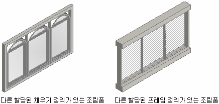

새 요소 정의를 작성한 후 해당 정의를 조합창/문 내에 지정할 수 있습니다. 예를 들어, 다중 채우기 정의를 작성한 후 그리드의 특정 셀에 서로 다른 채우기를 지정할 수 있습니다. 또한 다중 프레임 정의를 작성한 후 각 프레임 모서리(맨 위, 맨 아래, 왼쪽, 오른쪽)에 서로 다른 정의를 지정할 수 있습니다. 이것은 멀리언 정의에도 적용됩니다.
AutoCAD Architecture와 함께 제공된 템플릿은 조합창/문 스타일을 제공합니다. 이런 스타일을 검토한 후 작업하면 더 쉽게 조합창/문 동작을 이해하고 자신의 조합창/문 설계를 작성할 수 있습니다.
벽에 부착된 조합창/문에 끝마감 스타일을 적용할 수 있습니다. 벽 개구부의 끝마감 쉐이프는 벽 스타일에서 정의되며 벽의 특성입니다.
