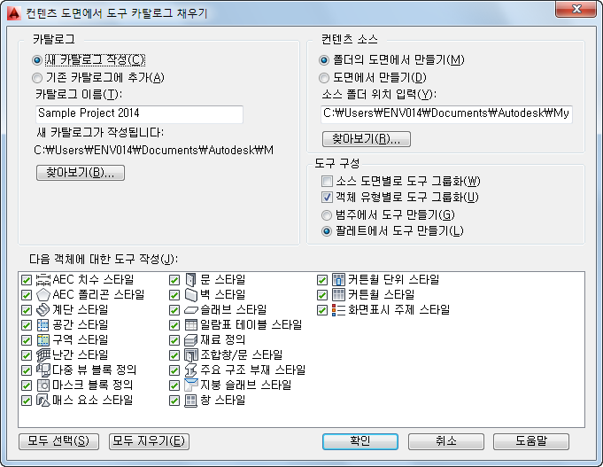

다음 과정에 따라 기존 표준 도면을 기준으로 새 도구 카탈로그를 작성하십시오. 도구를 작성할 스타일을 지정하고 새 도구를 범주에 구성할지 또는 팔레트에 구성할지 선택합니다.
  1. 관리 탭사용자화 패널도구 카탈로그 생성을 클릭합니다.
  2. 카탈로그에서 새 카탈로그 작성을 선택합니다.
  3. 새 카탈로그의 이름을 입력합니다.
  4. 찾아보기를 클릭하여 카탈로그의 위치를 정의합니다.
  5. 컨텐츠 소스에서 한 폴더의 여러 도면에서 새 카탈로그를 작성할지 또는 단일 도면에서 작성할지 지정합니다. 그런 후 폴더 또는 도면의 경로를 입력합니다.
    주: 카탈로그 소스으로 폴더를 지정하면 중첩된 모든 폴더가 새 도구 카탈로그에 포함됩니다.
  6. 새 카탈로그에서 도구가 구성되는 방식을 지정하십시오.
    • 소스 도면별로 새 도구를 구성하려면 소스 도면별로 도구 그룹화를 선택합니다.
      이 옵션은 많은 수의 스타일 도면에서 생성한 도구 카탈로그에 적합합니다. 결과로 생성된 도구는 "벽 스타일 - 콘크리트(영국식)", "벽 스타일 - 벽돌(영국식)" 등과 같은 이름의 범주 또는 팔레트에 배치될 수 있습니다.
    • 객체 유형별로 새 도구를 구성하려면 객체 유형별로 도구 그룹화를 선택합니다.
      이 옵션은 다양한 도면의 스타일을 팔레트나 범주에 병합하려는 경우에 적합합니다. 결과로 생성된 도구는 "벽", "문" 등과 같은 이름의 범주 또는 팔레트에 배치됩니다.
      주: 두 옵션이 모두 활성화되면 먼저 카탈로그가 도면별로 그룹화된 후 객체 유형별로 그룹화되며 도면에서 범주가 생성되고 객체 유형에서 팔레트가 생성됩니다. 팔레트는 중첩될 수 없으므로 이와 같은 과정이 진행됩니다. 이 경우 범주 및 팔레트에 대한 라디오 버튼이 비활성화되고 카탈로그에 대해 팔레트에서 도구 작성 옵션이 선택됩니다.
      주: 두 옵션이 모두 활성화되지 않으면 카탈로그의 맨 위 범주에 모든 새 도구가 생성됩니다.
    • 범주에서 새 도구를 구성하려면 범주에서 도구 작성을 선택합니다.
      소스 도면별로 도구 그룹화를 선택한 경우 각 소스 도면에 대해 범주가 작성됩니다. 객체 유형별로 도구 그룹화를 선택한 경우 각 객체 유형에 대해 범주가 작성됩니다.
    • 팔레트에서 새 도구를 구성하려면 팔레트에서 도구 작성을 선택합니다.
      소스 도면별로 도구 그룹화를 선택한 경우 각 소스 도면에 대해 팔레트가 작성됩니다. 객체 유형별로 도구 그룹화를 선택한 경우 각 객체 유형에 대해 팔레트가 작성됩니다.
  7. 다음 객체에 대한 도구 작성에서 새 카탈로그에 도구로 표시할 객체 유형을 선택합니다.
    기본적으로 사용 가능한 모든 스타일 유형이 선택됩니다. 필요에 맞게 모두 선택 및 모두 지우기 버튼을 사용합니다.
  8. 확인을 클릭합니다.
