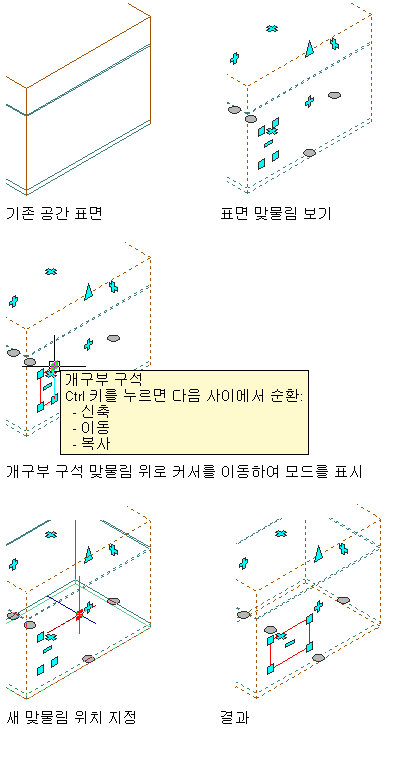

    개구부 모서리 신축 모서리 그립을 원하는 위치로 이동합니다.

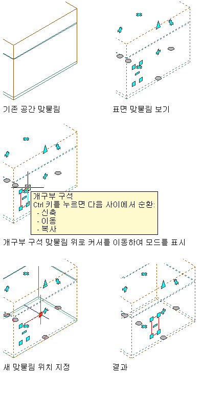

    개구부를 표면의 새 위치로 이동 Ctrl 키를 누르고 개구부를 원하는 위치로 이동합니다.

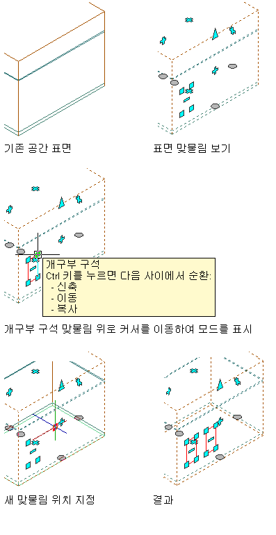

    표면에 있는 개구부 복사 Ctrl 키를 두 번 누르고 개구부를 원하는 위치로 복사합니다.
    표면 개구부 신축
    표면 개구부 이동
    표면 개구부 복사
