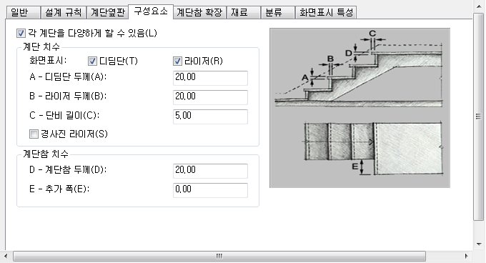

다음 과정에 따라 디딤단 및 라이저의 화면표시를 지정하고 디딤단, 라이저 및 계단참의 두께 및 폭을 편집하십시오. 또한 이런 스타일 특성을 개별 계단에서 다양하게 적용할 수 있는지 지정할 수 있습니다.
- 계단 도구가 있는 도구 팔레트를 엽니다.
- 계단 도구에서 마우스 오른쪽 버튼을 클릭한 후 계단 스타일을 클릭합니다.
- 변경할 계단 스타일을 선택합니다.
- 구성요소 탭을 클릭합니다.
- 이 스타일의 계단이 다양하게 변경될 수 있는지 여부를 지정합니다.
| 원하는 작업... |
할 일... |
| 계단을 추가 또는 수정할 때 디딤단 두께, 라이저 두께 및 단비 길이와 같은 계단 치수 지정 |
다양한 계단 허용을 선택합니다. |
| 해당 스타일의 모든 계단이 스타일의 계단 치수 설정을 사용해야 함 |
다양한 계단 허용 선택을 해제합니다. |
주: 각 계단이 다양할 수 있도록 허용이 선택되는 경우 이 탭에 대한 변경사항은 기존 계단에 적용되지 않습니다. 이 계단이 해당 스타일 설정과 일치하려면, 계단을 선택하고, 해당 특성을 표시한 후, 구성요소 워크시트를 표시하고 스타일 값으로 재설정을 클릭하십시오.
- 디딤단 및 라이저의 화면표시를 켜거나 끕니다.
디딤단이 꺼진 경우 디딤단 두께 및 계단참 두께를 사용할 수 없게 됩니다.
- 계단 치수를 지정합니다.
| 원하는 작업... |
할 일... |
| 디딤단 두께 지정 |
디딤단 두께에 값을 입력합니다. |
| 라이저 두께 지정 |
라이저 두께에 값을 입력합니다. |
| 라이저 위로 투영하는 계단 디딤단 모서리의 길이 지정 |
단비 길이에 값을 입력합니다. |
| 경사진 라이저 지정 |
경사진 라이저를 선택합니다. |
- 계단참 치수를 지정합니다.
| 원하는 작업... |
할 일... |
| 계단참 두께 지정 |
계단참 두께에 값을 입력합니다. |
| 계단참의 추가 폭 지정 |
추가 폭에 값을 입력합니다. |
- 계단 스타일 특성을 변경한 후 확인을 클릭합니다.
