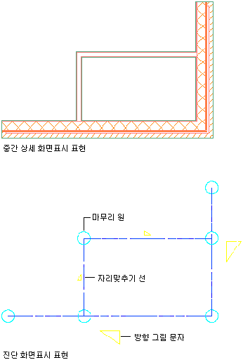

벽 자리맞추기 선 및 마무리 원은 마무리 조건 결정에 사용되는 벽 객체의 기능입니다. 마무리 원은 진단 화면표시 표현이나 벽 자리맞추기 선의 화면표시를 설정하는 경우에만 벽에 표시됩니다.
진단 화면표시 표현은 벽 마무리 문제를 해결하는 데 유용한 벽 세그먼트의 자리맞추기 선, 마무리 원 반지름 및 방향 그림문자를 표시합니다. 도면 상태 막대에서 화면표시 표현
진단을 클릭합니다.

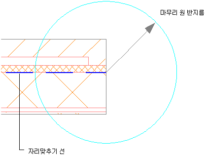

마무리 원은 각 벽 세그먼트의 시작점 및 끝점에 위치합니다. 각 마무리 원의 중심점은 벽 자리맞추기 선의 시작점이나 끝점입니다.
마무리 원 반지름에 따라 마무리 원의 크기가 결정됩니다. 도면에 벽을 추가하는 데 사용하는 벽 도구에서 마무리 원 반지름을 지정할 수 있습니다. 필요한 경우 벽 세그먼트의 각 끝에서 기본 마무리 반지름을 재지정할 수 있습니다. 이렇게 하면 특정 벽 스타일 및 개별 상황에 대한 마무리 원 반지름을 조정할 수 있습니다.

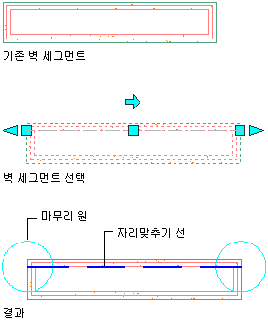

진단 화면표시 표현으로 전환하지 않고 자리맞추기 선의 화면표시를 켤 수도 있습니다. 벽 세그먼트를 선택하고 벽 패널
마무리 탭
자리맞추기 화면표시를 클릭합니다.

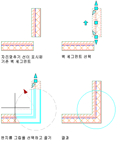

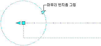

도면의 모든 벽에 자리맞추기 선과 마무리 원이 표시됩니다. 추가로 벽을 선택하면 마무리 반지름 그립이 각각의 마무리 원에 표시됩니다. 그립을 이동하여 마무리 원의 반지름을 늘리거나 줄일 수 있습니다.

원하는 교차점에 가장 가까운 마무리 원의 반지름을 조정하여 둘 이상의 연결되지 않은 벽 세그먼트 사이의 벽 교차 마무리 조건을 미리 볼 수 있습니다.
마무리 교차의 미리보기가 마무리 원 안쪽에 하늘색으로 표시됩니다.

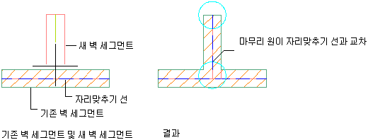

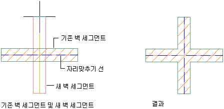

다음 조건 중 하나가 적용될 때 동일한 마무리 그룹의 벽이 마무리됩니다.
자리맞추기 선이 마무리 원과 교차하는 벽 마무리

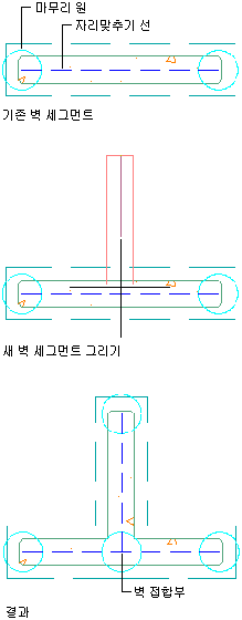

자리맞추기 선이 교차하는 벽 마무리
벽이 올바로 교차하고 마무리되면 벽 자리맞추기 선의 교차 부분에 새 벽 접합부가 작성됩니다. 벽 접합부의 정확한 위치는 새 벽 세그먼트의 끝점 위치에 따라 다릅니다. 대부분의 경우 벽 접합부 위치는 기존 벽 세그먼트 중심선과 일치하지 않습니다. 벽 접합부 위치는 벽 세그먼트의 두께와 함께 벽 세그먼트 끝점 사이의 가중 평균 거리를 기준으로 합니다.
벽 교차 시 벽 자리맞추기 선 및 벽 접합부
