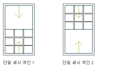

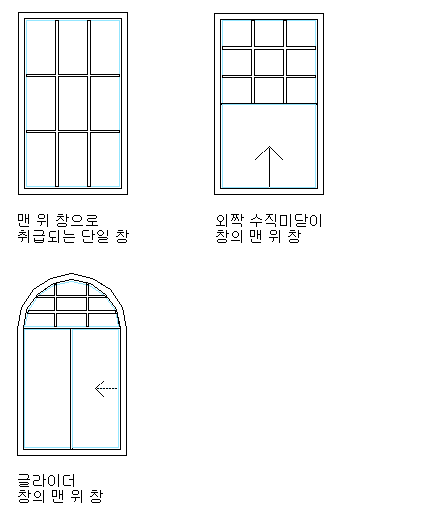

  10. 창 스타일에 여러 개의 새시가 들어 있는 경우 문살을 창의 맨 위, 모두 또는 단일 새시 구성요소에 적용할지 지정합니다.
    원하는 작업... 할 일...
    상위 새시에만 문살 부착 창에서 맨 위를 선택합니다. 맨 위도 단일 새시에 적용됩니다.
    모든 새시에 문살 부착 창에서 기타를 선택한 후 모두를 선택합니다.
    각 새시 구성요소에 문살 부착 창 영역에서 기타를 선택합니다. 단일을 선택하고 창 새시의 색인 수를 지정합니다. 새시는 하단 왼쪽 구석에서 시작하여 시계 반대 방향으로 색인화됩니다.
    맨 위의 새시에 대한 직사각형 문살 지정
    각 새시 구성요소에 대한 직사각형 문살 지정

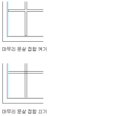

  13. 문살 교차부분을 마무리합니다.
    원하는 작업... 할 일...
    문살 교차부분을 구석으로 변환 문살에서 접합부 마무리를 선택합니다.
    모든 문살을 접합부가 마무리된 하나의 본체로 변환 문살에서 본체로 변환을 선택합니다.
    직사각형 문살 접합부 마무리 지정

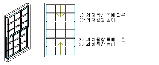

  14. 채광창에서 직사각형을 패턴으로 선택합니다.
  15. 채광창 높이에 값을 입력하여 수직 방향으로 채광창 열 수를 지정합니다.
  16. 채광창 너비에 값을 입력하여 수평 방향으로 채광창 열 수를 지정합니다.
  17. 확인을 클릭합니다.
