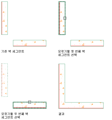

모깎기 반지름을 0으로 지정하는 경우 벽이 교차할 때까지 벽이 잘리거나 확장되지만 곡선 벽 세그먼트는 작성되지 않습니다. 반지름 0(영)을 사용하면 각도가 맞지 않는 벽이 만나게 할 수 있습니다. 평행한 벽 세그먼트를 선택하는 경우 모깎기 반지름은 무시되며 선택된 벽의 기준선에 접하는 곡선 벽 세그먼트가 작성됩니다.
다음 그림에서는 반지름 0(영)을 사용하여 두 개의 벽 세그먼트를 모깎기하는 방법을 보여줍니다.
반지름 0(영)을 사용하여 벽 세그먼트 모깎기

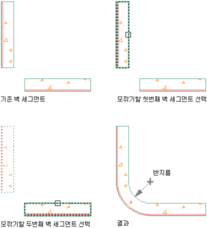

다음 그림에서는 지정한 반지름을 사용하여 두 개의 벽 세그먼트를 모깎기하는 방법을 보여줍니다.
지정한 반지름을 사용하여 벽 세그먼트 모깎기
