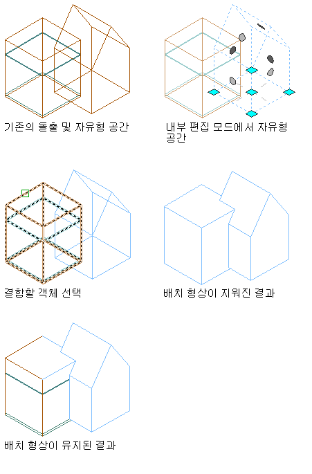

3D 자유형 공간을 AEC 객체와 병합하려면
다음 과정에 따라 3D 자유형 공간을 임의의 공간이나 다른 AEC 객체와 병합하십시오. 3D 자유형 공간은 3D 형상이 있는 모든 AEC 객체와 병합할 수 있습니다.
주: 이 과정은 비연관 공간에만 유효합니다. 연관 공간에서 이 과정을 수행하는 경우 내부 편집 모드를 종료하면 연관성이 손실됩니다.
  1. 3D 등각투영 뷰로 전환합니다.
  2. 다른 객체와 병합할 3D 자유형 공간을 선택합니다.
  3. 공간 탭수정 패널내부 편집을 클릭합니다.
  4. 내부 편집 탭수정 패널부울 드롭다운합집합 을 클릭합니다.
  5. 3D 자유형 공간과 병합할 AEC 객체를 선택한 후 Enter 키를 누릅니다.
  6. 병합된 객체를 지우려면 y(예)를 입력하고 객체를 도면에 남겨 두려면 n(아니오)을 입력합니다.
    돌출된 공간을 자유형 공간에 병합
  7. 공간에 대한 변경 사항을 저장하려면 내부 편집 탭편집 패널마침을 클릭합니다.
