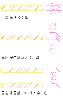

| 벽 폭: 전체 | 벽의 전체 폭에 치수를 기입합니다. |  |
| 벽 폭: 모든 구성요소 | 벽의 각 구성요소 폭에 치수를 기입합니다. |  |
| 벽 폭: 중심 | 단일 구성요소 또는 다중 구성요소 벽의 중심선에 치수를 기입합니다. |  |
| 벽 폭: 시작 스타일 | 벽 스타일의 설정에 따라 벽 구성요소에 치수를 기입합니다. |  |

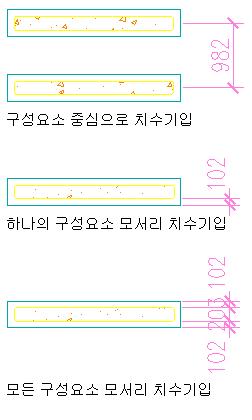

벽 구성요소의 치수는 벽 스타일과 AEC 치수 스타일에서 지정할 수 있습니다.
벽 스타일에서 치수와 관련하여 다음 정보를 설정할 수 있습니다.
AEC 치수 스타일에서 벽 구성요소 치수 기입과 관련하여 다음 추가 설정이나 재지정 설정을 정의할 수 있습니다.
