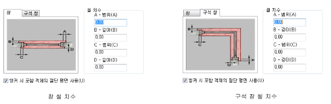

  7. 창 탭 또는 구석 창 탭을 선택합니다.
  8. 씰 치수에서 씰 확장 및 깊이 치수를 입력합니다.
    씰 구성요소 A와 B는 창의 스윙 또는 외부에 대한 것입니다. 씰 구성요소 C와 D는 내부 면에 대한 것입니다.
    주: 구석 창의 경우 A-확장 및 B-깊이는 앵커된 벽에 적용되고 C-확장 및 D-깊이는 앵커되지 않은 벽에 적용됩니다.
  9. 창의 절단 평면을 사용하는 대신 부착된 창에 대한 벽의 절단 평면을 사용하려면 앵커 시 포함 객체의 절단 평면 사용을 선택합니다.
