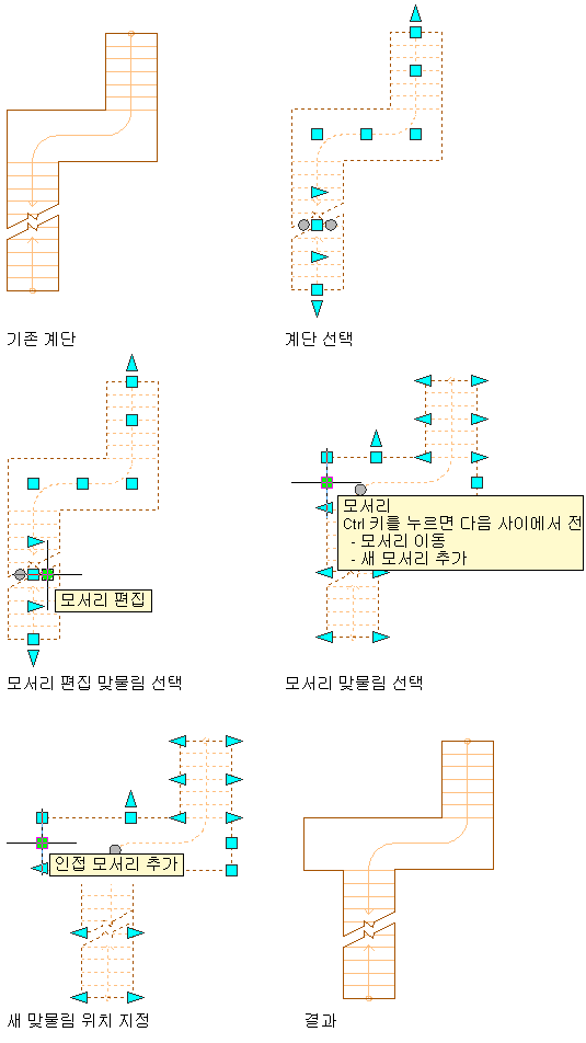

계단참 쉐이프를 변경하려면
다음 과정에 따라 U자형 계단 및 다중 계단참 계단에서 계단참 모서리의 각도 및 위치를 변경하십시오. 각 계단참 모서리를 그립 점을 사용하여 개별적으로 테이퍼하거나 이동할 수 있습니다.
주: 측면을 그립 편집한 후 계단의 폭을 변경하면 그립 변경사항은 적용되지 않습니다.
  1. 수정할 계단을 선택합니다.
  2. 계단참에서 정점 그립을 선택한 후 계단 경로에서 멀리 떨어진 그립을 새 위치로 이동합니다.
    계단참은 새 쉐이프로 변경됩니다. 계단참과 계단이 정점 그립을 공유할 경우 계단은 계단참과 함께 이동합니다.
  3. 계단참에서 모서리 그립을 선택한 후 계단 경로에 수직인 그립을 새 위치로 이동합니다.
    계단참의 전체 모서리가 선택된 위치로 이동합니다.
    그립을 사용하여 모서리를 추가함으로써 계단참 변경
  4. 계단참 측면에서 모서리 그립을 선택하고 Ctrl 키를 누른 후 계단 경로에서 멀리 떨어진 그립을 이동합니다.
    계단참의 인접 모서리가 작성됩니다.
  5. 마우스 오른쪽 버튼을 클릭한 후 모두 선택 취소를 클릭하여 그립을 해제합니다.
