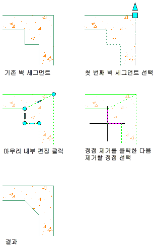

이 절차를 통해 구성요소에서 정점을 제거하여 벽 교차를 수정합니다.
를 클릭합니다. 벽 스타일 색인을 기준으로 첫 번째 벽 구성요소에 대한 정점 및 모서리 그립이 표시됩니다.
한 번에 하나의 구성요소에서 정점을 제거할 수 있습니다. Esc 키를 눌러 구성요소의 선택을 해제합니다.

다음 예에서는 기초 벽 구석에서 정점을 제거하여 모따기 조건을 작성합니다.
