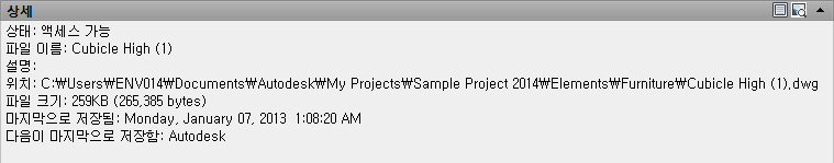

  7. 외부 참조의 상세 정보를 봅니다.
    • 참조 이름에 도면 이름이 표시됩니다.
    • 상태에는 외부 참조가 호스트 도면에 로드되었는지 여부가 표시되고, 호스트 도면이 도면 창에 열려 있는 경우에는 열린 상태로 표시됩니다. 호스트 도면이 도면 창에 열려 있지 않으면 상태가 비어 있습니다.
    • 크기에는 선택된 도면의 파일 크기가 표시됩니다.
    • 유형에는 도면이 부착 유형인지 중첩 유형인지 아니면 호스트 도면인지가 표시됩니다.
    • 날짜에는 선택된 도면이 마지막으로 수정된 날짜가 표시됩니다.
    • 저장된 경로에 외부 참조를 찾는 데 사용되는 저장된 경로가 표시됩니다(있는 경우). 이 경로는 전체(절대) 경로 또는 상대(부분 지정) 경로일 수 있습니다.
    • 찾은 위치에 외부 참조를 찾은 경로가 표시됩니다. 외부 참조에 대해 저장된 경로가 없거나 지정된 경로에 더 이상 외부 참조가 없는 경우에는 프로그램에서 외부 참조를 검색하여 여기에 위치를 표시합니다.
