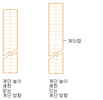

다음 설정을 사용하여 계단에 자동 계단참을 작성하십시오. 예를 들어, 계단에 디딤단이 18개가 있는데 사용자가 최대 디딤단 수를 15로 설정한 경우 계단은 중간에 하나의 계단참을 가진 두 개의 계단을 갖게 됩니다. 이 때 계단참의 한쪽 면의 라이저 개수를 15개 이하로 제한합니다.
계단 방향에 대한 계단 높이 제한 지정
