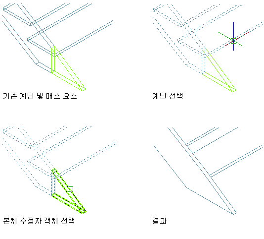

매스 요소, 매스 그룹 또는 매스가 있는 기타 모든 AEC 객체에서 3D(3차원) 본체 수정자를 작성할 수 있습니다. 3D 본체를 구성하는 ACIS 솔리드 또는 블록에서 본체 수정자를 작성할 수도 있습니다. 객체를 본체 수정자로 정의하려면 먼저 객체를 도면에서 원하는 위치에 배치해야 합니다.
다음 그림에서는 계단옆판 구성요소에 추가하는 본체 수정자로 매스 요소를 사용하는 방법을 보여줍니다.
계단 구성요소에 본체 수정자 추가
  1. 본체 수정자를 계단에 추가하려는 위치에 객체를 배치합니다.
  2. 본체 수정자로 변경하려는 계단을 선택하고, 계단 탭수정 패널본체 수정자 드롭다운추가를 클릭합니다.
  3. 계단 구성요소에 추가할 객체를 선택합니다.

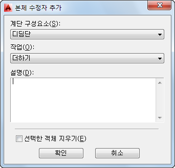

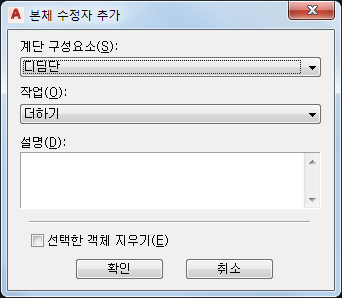

  4. 본체 수정자 추가 대화상자에서 계단 구성요소로 계단옆판을, 연산으로 더하기를 선택합니다.
  5. 본체 수정자에 대한 설명을 입력합니다.
  6. 원래 객체를 보관하지 않으려면 선택한 객체 지우기를 선택하고, 객체를 도면에 보관하려면 이 옵션의 선택을 해제합니다.
  7. 확인을 클릭합니다.
