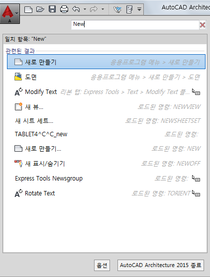

응용프로그램 메뉴에서 명령을 검색한 다음 일치하는 리스트에서 선택할 수 있습니다. 검색 결과는 다음 위치에서 검색됩니다.
- 응용프로그램 메뉴
- 정적 리본 탭
- 현재 화면표시의 모든 상황별 탭
- 신속 접근 도구막대
다음 문자열을 입력하여 검색할 수 있습니다.
결과에는 검색 문자열의 인스턴스와 함께 관련 툴팁의 내용 및 CUI(사용자 인터페이스 사용자화) 편집기에서 정의한 검색 태그도 포함됩니다.
- 작업공간의 오른쪽 위 구석에서
을(를) 클릭하여 응용프로그램 메뉴를 엽니다.
- 메뉴 맨 위의 문자 입력 상자에서 원하는 검색 조건을 입력합니다.
일치 항목의 리스트가 일반 응용프로그램 화면표시를 대치합니다.
- 검색된 명령 중 하나를 선택하려면 해당 명령을 클릭합니다.
- 일반 응용프로그램 메뉴 화면표시로 돌아가려면 문자 입력 상자의 오른쪽에서
을(를) 클릭합니다.
