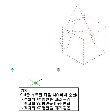

그립을 사용하여 매스 그룹 위치를 변경하려면
다음 과정에 따라 위치 그립을 사용하여 매스 그룹을 재배치하십시오. 모형 뷰에서 위치 그립에는 XY 평면에 따라 편집, YZ 평면에 따라 편집, XZ 평면을 따라 편집의 세 가지 편집 모드가 있습니다. 기본 편집 모드는 XY 평면을 따릅니다. 평면도에서 위치 그립은 XY 평면에서의 이동으로 제한됩니다.
매스 그룹에 부착된 매스 요소를 부착할 경우 위치 그립을 이동할 때 매스 요소가 이동합니다. 객체의 앵커를 해제한 경우 위치 그립을 이동할 때 매스 그룹 표식기만 이동합니다.

  1. 변경할 매스 그룹을 선택합니다.
  2. 위치 그립을 선택합니다.
  3. 매스 그룹을 원하는 위치로 이동하고 한 번 클릭하거나 값을 입력하고 Enter 키를 누릅니다.
