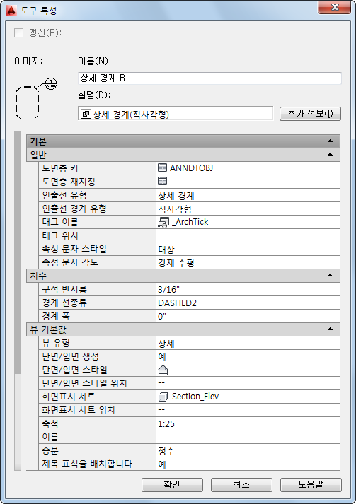

- 단면/입면 스타일이 그 자체로 팔레트 기반 도구가 되지는 않습니다. 대신 인출선 도구의 특성에서 이 스타일을 참조합니다. 해당 단면/입면 스타일과 인출선에 사용할 특성 단면/입면 스타일이 있는 라이브러리 파일을 지정할 수 있습니다.
사용할 2D 단면/입면 스타일, 해당 스타일을 가져올 스타일 라이브러리, 기본 스케일, 그리고 사용할 화면표시 세트를 포함하는 인출선 도구 특성
