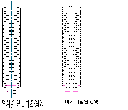

다음 과정에 따라 디딤단 프로파일에서 사용자 계단을 작성하십시오. 사용자 계단 디딤단에는 닫힌 폴리선에서 생성된 정의된 프로파일을 사용합니다. 각 계단의 모든 디딤단 프로파일이 교차하거나 겹쳐야 합니다.
사용자 계단의 계단 윤곽 구성요소는 왼쪽 및 오른쪽 계단면, 첫 번째 디딤단의 단비 그리고 마지막 디딤단 또는 계단참의 앞면으로 나타납니다.

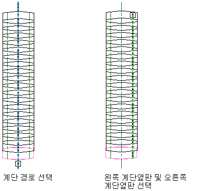

계단옆판은 라인워크로 선택하거나 AutoCAD Architecture에서 자동으로 생성할 수 있습니다. 사용자 계단을 작성한 후 계단옆판 경로를 대치할 수 있습니다. 계단 스타일을 편집하여 계단옆판을 추가하거나 수정할 수 있습니다. 현재 계단 특성은 계단 구성요소의 모양을 다양하게 표현합니다.
사용자 계단의 라인워크 및 프로파일은 다음 구성요소를 나타낼 수 있습니다.

특성을 클릭합니다.  라인워크를 클릭합니다.
 라인워크를 클릭합니다. 모든 디딤단과 교차하는 최적화된 단일 세그먼트나 다중 세그먼트 폴리선 또는 호 세그먼트만 계단 경로에 대해 선택할 수 있습니다.
정의된 프로파일만 계단 디딤단으로 선택할 수 있습니다.

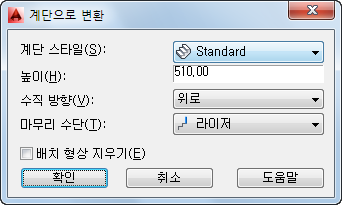

디딤단 프로파일에서 사용자 계단이 생성됩니다.
사용자 계단을 작성한 다음 해당 계단의 모든 부품을 계단참으로 변환할 수 있습니다.
