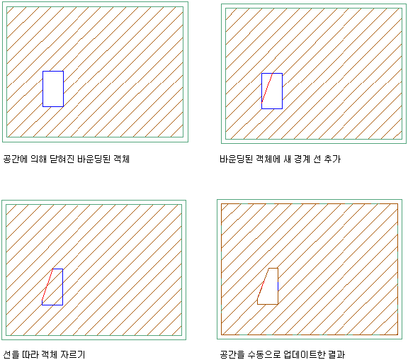

공간으로 둘러싸인 경계 객체의 일부를 자른 후(예: 샤프트의 일부를 자른 경우) 닫힌 객체가 더 이상 경계 객체로 인식되지 않고 주변 공간이 해당 객체를 침범하는 경우가 발생할 수 있습니다.
자르기 위치에서 새 경계 객체를 대체하여 경계 객체를 자른 경우 새 객체는 이전에 공간을 바운딩하지 않았으므로 해당 공간의 경계 객체로 자동으로 인식되지 않습니다. 이 경우 새 경계 객체를 인식하도록 공간을 수동으로 업데이트해야 합니다. 다음 예제를 참고하십시오.
