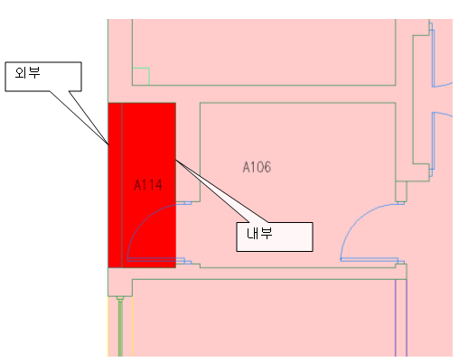

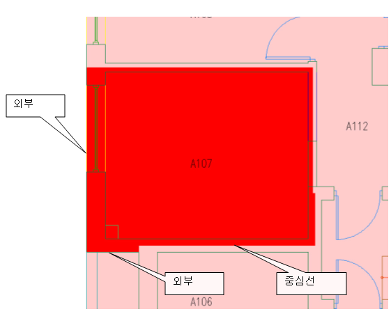

| 총 영역(Space Type_DIN A) | |
| 인접 공간 | 경계 |
| Space Type_DIN A | 벽의 중심선에서 측정됨 |
| Space Type_DIN B 또는 C 또는 인접 공간 없음 | 벽의 외부 면에서 측정됨 |
| 인접 공간이 분류되지 않음(지정되지 않음) | 벽의 외부 면에서 측정됨 |
