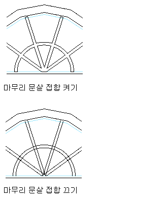

  13. 문살 교차부분을 마무리합니다.
    원하는 작업... 할 일...
    문살 교차부분을 구석으로 변환 문살에서 접합부 마무리를 선택합니다.
    모든 문살을 용접부가 마무리된 하나의 본체로 변환 문살에서 본체로 변환을 선택합니다.
    별빛 모양 문살 접합부 마무리 지정

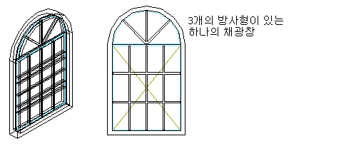

  14. 채광창에서 Starburst를 패턴으로 선택합니다.
  15. 채광창 높이에 값을 입력하여 수직 방향으로 채광창 열 수를 지정합니다.
  16. 채광창 너비에 값을 입력하여 방사형 방향으로 창 수를 지정합니다.

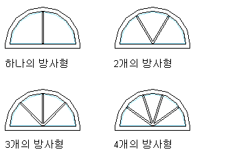

  17. 바퀴살에 값을 입력하여 방사형 문살 바퀴살 수를 지정합니다.
    Starburst 문살의 바퀴살 수 지정
