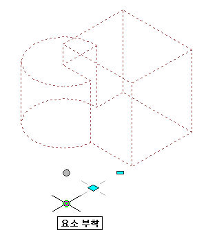

그룹에 기존 매스 요소를 부착하려면
다음 과정에 따라 기존 매스 요소를 매스 그룹에 추가하십시오. 요소가 매스 그룹에 부착된 경우 요소 화면표시는 꺼지고 그룹 화면표시가 켜집니다.
객체를 단일 매스 그룹에 부착할 가능성이 있는 반면, 해당 그룹이 일련의 중첩된 그룹으로 세분되는 경우 성능이 향상됩니다. 또한 그룹이 논리적 부분으로 나뉘는 경우 설계를 더 많이 관리할 수 있습니다. 또한 하위 그룹 중 하나가 예상대로 표시하는데 실패한 경우, 문제를 추적하는 것이 더 쉽습니다. 대부분의 경우 올바른 모양을 얻으려면 그룹에서 객체의 순서를 조정할 수 있습니다.
  1. 매스 그룹을 선택합니다.
  2. 요소 부착 그립을 선택합니다.
    또는 매스 그룹 탭수정 패널요소 부착을 클릭합니다.
  3. 매스 그룹에 부착할 매스 요소를 하나 이상 선택한 후 Enter 키를 누릅니다.
