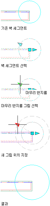

벽 마무리 원 반지름을 재지정하려면
다음 과정에 따라 벽의 한쪽 끝에서 기본 벽 마무리 원 반지름을 재지정하십시오. 특성 팔레트에서 또는 선택한 벽의 상황에 맞는 메뉴를 사용하여 마무리 원 반지름을 재지정할 수도 있습니다.
  1. 벽 자리맞추기 선이 표시되지 않는 경우 벽을 선택하고 벽 탭마무리 패널자리맞추기 화면표시를 클릭합니다.
  2. 마무리 반지름 그립을 선택하고 마무리 원의 크기가 올바르게 조정될 때까지 그립을 이동합니다.
    동적 입력이 활성화되어 있는 경우 원하는 치수가 표시될 때까지 그립을 이동합니다.
    벽의 한쪽 끝에서 마무리 원 반지름 변경
