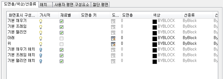

  6. 절단 평면 탭을 클릭하여 조합창/문 스타일에 대한 각 화면표시 표현에 표시할 절단 평면을 설정합니다.
  7. 절단 평면 높이에 값을 입력하여 해치를 적용할 절단 평면을 지정합니다.
  8. 특별히 절단 평면을 정의하려면, 추가를 클릭한 후 새 절단 평면의 높이를 입력합니다.
    절단 평면을 추가할 경우... 할 일...
    절단 평면 높이의 값보다 낮은 높이 객체는 도면층/색상/선종류 탭의 절단 평면 아래 구성요소에 대해 지정된 특성을 사용하여 표시됩니다.
    절단 평면 높이의 값보다 큰 높이 객체는 도면층/색상/선종류 탭의 절단 평면 위 구성요소에 대해 지정된 특성을 사용하여 표시됩니다.
