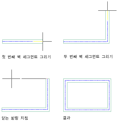

직각 닫기 및 닫기는 벽을 추가할 때 폐쇄된 공간을 효율적으로 작성할 수 있게 해주는 명령행 옵션입니다.
이 옵션은 사용자가 지정한 방향에 따라 두 개의 벽을 작성함으로써 공간을 닫습니다. 방향은 두 벽의 초기 모서리에 직각을 이루는 행을 만날 때까지 확장됩니다. 벽을 배치할 때 이 옵션을 사용하려면 명령행에 or(직각)을 입력합니다.
직각 닫기를 사용하여 벽 닫기
이 옵션은 벽에 대해 지정된 마지막 점에서 해당 벽 그룹에 지정된 첫 번째 점까지 벽 세그먼트를 작성하여 벽을 닫습니다. 벽을 배치할 때 이 옵션을 사용하려면 명령행에 c(닫기)를 입력합니다.
