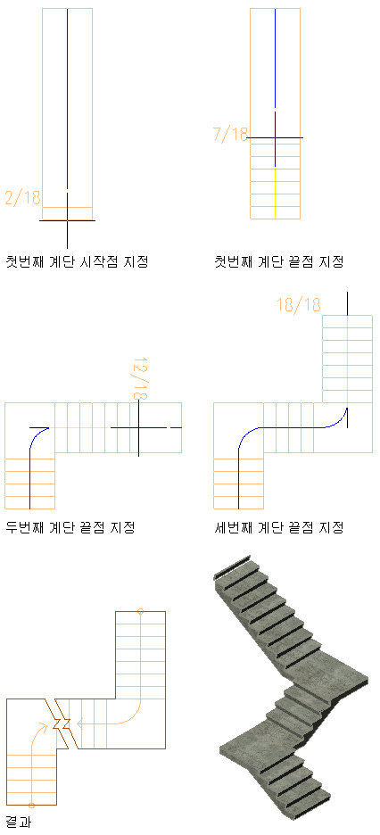

다음 과정에 따라 다중 계단참 계단을 작성하십시오. 다중 계단참 계단 쉐이프를 사용하여 직선 및 각진 계단을 둘 다 정의할 수 있습니다. 1/4 계단참, 1/2 계단참 및 회전을 삽입할 수 있습니다.
이 계단 유형은 계단 및 바닥 간 높이에 대한 설계 규칙에 의해 구속됩니다.
계단의 라이저 또는 계단을 그릴 경우 각 디딤단의 선이 표시됩니다. 평계단참을 그릴 경우 디딤단 선이 표시되지 않습니다. 회전형 계단참을 그릴 경우 각진 디딤단 선이 회전 부분에 표시됩니다. 마지막 계단에서 디딤단 선의 실제 위치를 표현하기 위해 임시선을 그릴 필요는 없습니다. 또한 계단에 필요한 라이저의 총 개수에 대한 분수로서 계단에 현재 추가된 라이저의 수가 표시됩니다(예: "10/18" - 왼쪽이 현재 추가된 라이저 개수).
1/4 계단참으로 다중 계단참 계단 작성

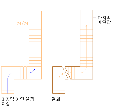

특성 팔레트를 이동하거나 숨겨 도면 영역의 더 많은 부분을 노출시킬 수 있습니다.
다중 계단참 계단의 터미널 계단참 길이 지정
