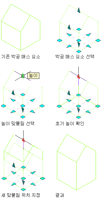

높이 그립으로 박공 매스 요소 편집
  1. 3D 뷰로 전환합니다.
  2. 그립을 표시할 박공 매스 요소를 선택합니다.
  3. 지붕 마룻대의 중간점에서 높이 그립을 클릭합니다.
  4. 그립을 이동하여 지붕 높이를 변경합니다.
    지붕 용마루의 높이와 벽은 그립의 이동에 따라 변경되며 지붕 물매와 박공 구성은 변경되지 않습니다.
