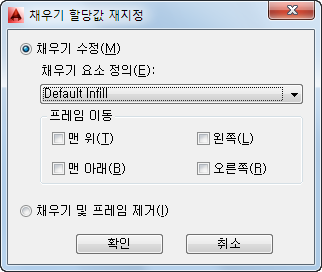

다음 과정에 따라 커튼월 셀의 채우기를 재지정하십시오.
예를 들어, 커튼월에 간단한 콘크리트 패널이 있지만 어떤 위치에서는 콘크리트 패널 대신 둥근 창을 원할 수 있습니다. 이런 경우, 복잡한 커튼월 단위 정의를 작성하는 대신 채우기 재지정을 사용하면 훨씬 간단합니다.
채우기 정의를 교환하려면, 새 채우기 정의가 커튼월 스타일에 이미 정의되어 있어야 합니다.
을 클릭합니다.
| 원하는 작업... | 할 일... |
| 기존 채우기를 다른 채우기로 교환 | 리스트에서 새 채우기 정의를 선택합니다. |
| 채우기 주위에서 하나 이상의 프레임 제거 | 제거할 프레임 구성요소를 선택합니다. 예를 들어, 패널 채우기 대신 문 채우기를 포함하도록 셀을 재지정할 수 있습니다. 이런 경우, 셀의 맨 아래 프레임을 제거할 수 있습니다. |
| 전체 채우기와 해당 프레임 제거 | 채우기 및 프레임 제거를 선택합니다. 주: 이 옵션은 커튼월 외부의 경계를 이루는 채우기에 대해서만 작동합니다.
