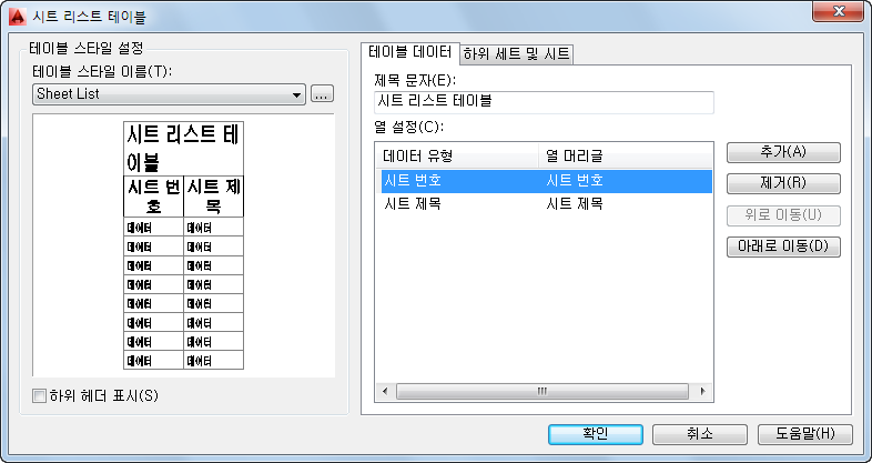

  4. 시트 세트, 시트, 하위세트를 선택하고 마우스 오른쪽 버튼을 클릭한 후 시트 리스트 테이블 삽입을 클릭합니다.
  5. 테이블 데이터 탭의 테이블 스타일 이름 아래에서 시트 리스트의 테이블 스타일을 선택합니다.
    새 테이블 스타일을 작성하려면, 를 클릭합니다.
  6. 제목 문자 아래에 시트 세트의 제목을 입력합니다.
  7. 열 설정에서 시트 리스트에 포함할 정보를 정의합니다.
    시트 번호 및 시트 제목 열은 이미 정의되어 있지만 삭제할 수 있습니다.
    원하는 작업... 할 일...
    시트 리스트에 열 추가 추가를 클릭합니다. 그런 다음, 데이터 유형 항목을 클릭하고 리스트에 표시할 데이터를 선택합니다. 제목, 작성자, 키워드 등을 선택할 수 있습니다. 항목의 헤딩 문자를 변경하려면, 헤딩 문자를 클릭한 후 새 문자를 입력합니다.
    시트 리스트에서 열 제거 리스트에서 열을 선택한 후 제거를 클릭합니다.
    시트 리스트에서 열 재정렬 리스트에서 열을 선택한 후 위로 이동 또는 아래로 이동을 클릭합니다. 리스트의 맨 위 항목은 시트 리스트의 제일 왼쪽 열에 배치됩니다. 다음에는 낮은 항목은 다음의 왼쪽 열에 배치되는 방식입니다.
    주: 왼쪽 뷰어에서 시트 리스트의 미리보기를 볼 수 있습니다.
  8. 테이블에 해당 하위세트의 각 시트를 포함하려면 하위세트 및 시트 탭을 클릭하고 포함할 시트를 선택하거나 하위세트를 선택합니다.
    하위세트를 선택하면 나중에 해당 하위세트에 시트를 추가할 때 시트 리스트 테이블에도 추가됩니다.
  9. 확인을 클릭합니다.

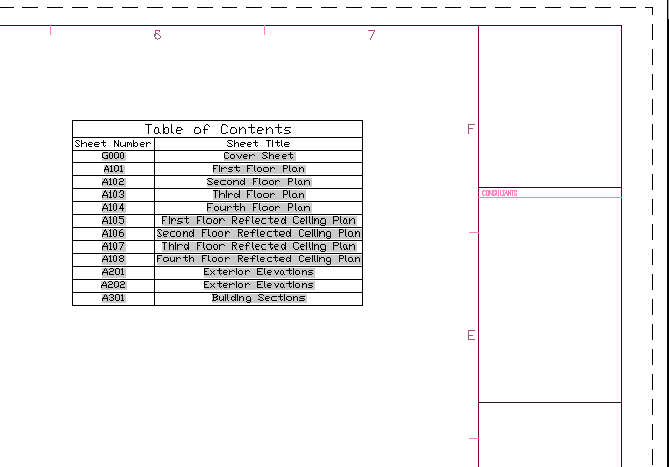

  10. 현재 시트에 시트 리스트에 대한 삽입점을 지정합니다.
    시트 리스트가 시트에 배치됩니다.
    시트 제목 및 시트 번호 항목은 이러한 시트를 포함하는 파일에 하이퍼링크됩니다. Ctrl 키를 누른 상태에서 시트 제목 또는 시트 번호에서 마우스를 클릭할 경우 연관된 도면 파일이 열립니다.
    표지 시트의 시트 리스트 테이블
