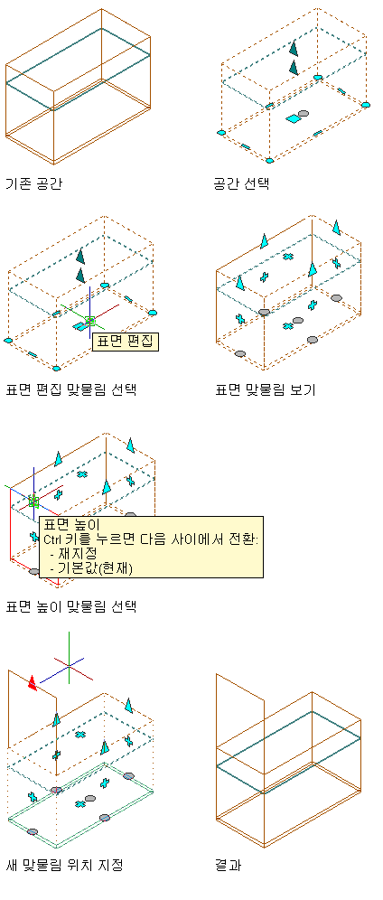

돌출된 3D 공간의 개별 표면 높이를 변경하려면
다음 과정에 따라 돌출된 3D 공간의 각 표면 높이를 그립으로 편집하십시오.
주: 이 과정은 연관 공간 및 비연관 공간에 유효합니다.
  1. 3D 등각투영 뷰에서 작업하고 있는지 확인합니다.
  2. 표면의 높이를 변경할 돌출된 3D 공간을 선택하고 표면 편집 그립을 클릭합니다.
  3. 편집할 표면의 표면 높이 그립을 선택하고 원하는 높이로 끌거나 높이에 값을 입력합니다.
    팁: 표면의 높이 그립을 이동할 수 있지만 변경된 결과 표면을 볼 수 없다면 공간 스타일이나 객체 화면표시 특성에서 표면 화면표시 구성요소가 꺼졌을 수 있습니다.
