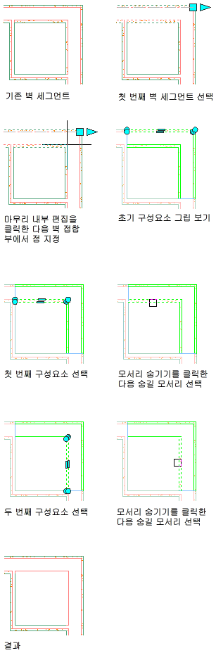

다음 과정에 따라 벽 구성요소 모서리를 숨겨 벽 교차를 수정하십시오. 이것은 올바르게 표시되지 않는 구성요소 모서리가 포함된 교차 조건이 있는 경우에 유용합니다.
를 클릭합니다. 벽 스타일 색인을 기준으로 첫 번째 벽 구성요소에 대한 정점 및 모서리 그립이 표시됩니다.
한 번에 하나의 구성요소 모서리만 숨길 수 있습니다. Esc 키를 눌러 구성요소의 선택을 해제합니다.

다음 예에서는 벽판 구성요소 모서리를 숨겨 내부 구석 조건을 작성합니다.
