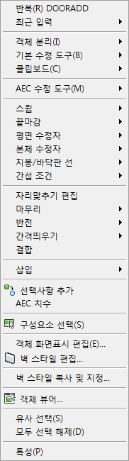

도면 영역에서 마우스 오른쪽 버튼을 클릭하면 현재 선택한 객체에 따라 다른 상황에 맞는 메뉴가 표시됩니다. 예를 들어, 하나 이상의 문 객체를 선택한 경우 다음과 같은 문에 대한 특정 상황에 맞는 메뉴가 표시됩니다.
문 상황에 맞는 메뉴
객체의 상황에 맞는 메뉴에서 찾을 수 있는 대부분의 명령은 객체의 상황에 맞는 리본 탭에도 있습니다.

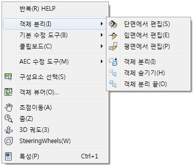

하나 이상의 객체 유형을 선택한 경우 상황에 맞는 메뉴에는 선택한 모든 객체에 적용할 수 있는 명령만 표시됩니다. 마찬가지로 리본에는 적용 가능한 명령만 포함되어 있는 다중 객체 상황별 탭이 표시됩니다. 객체를 선택하지 않은 경우 아래와 같이 일반적인 상황에 맞는 메뉴가 표시됩니다. 이 메뉴에는 객체 비특정 명령이 포함되어 있습니다.
일반 도면 상황에 맞는 메뉴
