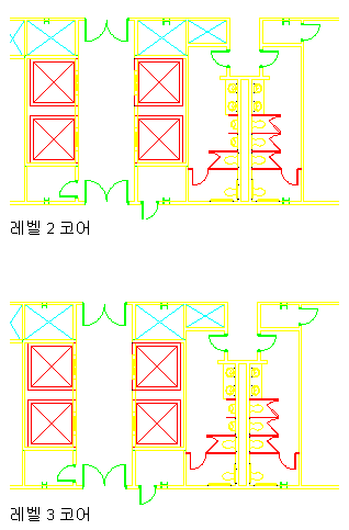

건물은 수직 평면에서 레벨(또는 층)로 분할됩니다. 프로젝트를 작성할 때 레벨 수, 바닥 대 바닥 입면 및 바닥 입면을 결정합니다. 레벨을 추가하거나 제거하면, 프로젝트는 새 레벨 정보로 업데이트됩니다.
동일한 건물 코어 레벨의 평면도
기본적으로 첫 번째 레벨은 각각의 새 프로젝트에 표시되어 있습니다. 이 레벨의 바닥 입면은 0이고 지반층을 나타냅니다. 첫 번째 레벨의 입면 값을 변경할 수 있습니다. 그러면 변경한 입면은 삽입하는 각각의 새 레벨에 대한 기본 입면으로 사용됩니다.
층을 동일한 평면도로 쉽고 빠르게 복제할 수 있습니다. 하나의 레벨을 작성하고 평면도 구성을 그 레벨에 지정한 후(예를 들어, 1층의 아파트 배치) 새 레벨을 쉽게 작성할 수 있습니다. 이것은 새 레벨에 이미 지정된 첫 번째 레벨의 구성 사본을 가집니다. 나중에 구성 탭에서 이러한 구성을 편집하고 이름을 바꿀 수 있습니다.
