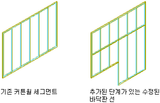

다음 과정에 따라 커튼월의 지붕선 또는 바닥판 선에 단을 추가하십시오. 특성 팔레트의 지붕 선/바닥판 선 워크시트에서 계단을 추가할 수도 있습니다.
을 클릭합니다지붕선의 형상을 편집하기 위한 임시 프로파일이 작성되었습니다.
를 클릭합니다. 단 추가를 선택할 수 없는 경우 지붕 선 또는 바닥판 선이 이전에 편집된 것입니다.
단을 추가하여 커튼월 지붕선 수정
세 번째 정점이 선의 두 끝과 선에서 4피트 위의 위치 사이 중간 선에 추가됩니다. 선택한 정점에서 두 번째 정점까지 계단이 작성됩니다.
