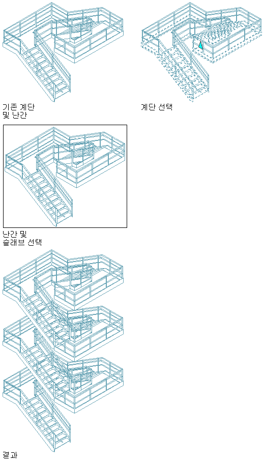

건물의 선택된 레벨에 복제하는 방식으로, 한 계단에서 계단 타워를 작성합니다. 나선형을 제외한 모든 계단 쉐이프의 계단 타워를 작성할 수 있습니다. 바닥 간 높이와 각 계단의 시작 입면은 선택된 각 레벨에 대한 해당 값과 일치하도록 조정됩니다. 각 계단 시작점의 x,y 좌표가 수정됩니다.
주: 계단 타워를 작성하려면 계단이 다중 레벨의 구성에 있어야 합니다.
- 구성 내에 계단을 작성합니다.
-     를 클릭합니다. 를 클릭합니다.
- 계단을 선택합니다.
- 계단 타워에 추가할 슬래브 또는 난간을 선택합니다. 주: 계단 타워에 포함할 슬래브를 선택할 경우 슬래브는 선택한 계단의 맨 위에 있어야 합니다.
- 레벨 선택 대화상자에서 계단 타워가 계단을 생성하는 레벨을 선택합니다. 3단계에서 부착된 난간 포함을 선택하지 않은 경우에도 부착된 난간 포함을 클릭하면 부착된 난간을 포함할 수 있습니다.
- 작성한 계단이 U자형이면 편집될 때 계단의 시작 점 대신 U자형 계단 조정시 계단참 위치 유지를 선택하여 계단참 위치를 유지할 수 있습니다.
- 확인을 클릭합니다.
선택한 레벨에 계단을 추가하여 계단 타워를 작성합니다.
계단 타워 및 기존 U자형 계단 생성
주: 계단 높이가 바닥 간 높이와 다를 경우 계단 높이는 층 높이와 일치하도록 변경됩니다.
