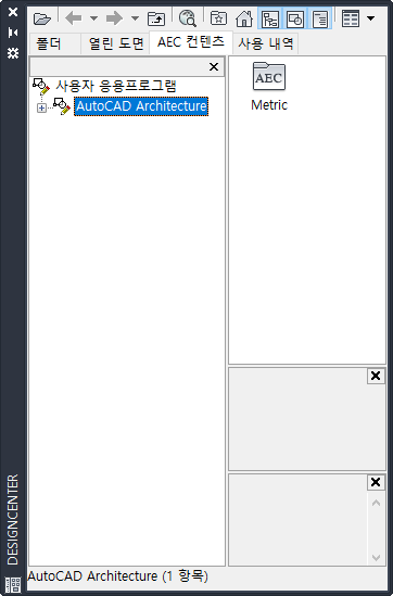

AEC 컨텐츠를 사용하여 도면을 작성하고 주석을 답니다. 문 및 창은 설계 컨텐츠의 예제이고, 일람표 테이블 및 키노트는 문서 컨텐츠의 예제입니다. DesignCenter®의 AEC 컨텐츠 탭이나 컨텐츠 검색기에서 AEC 컨텐츠에 액세스할 수 있습니다.
DesignCenter AEC 컨텐츠 탭

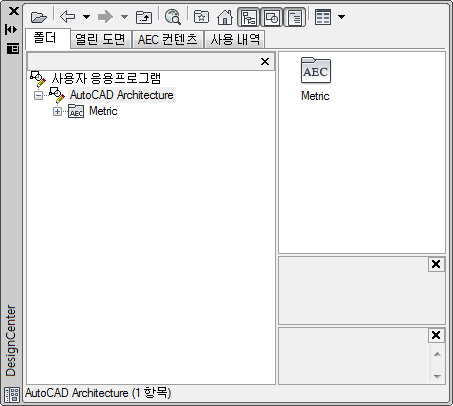

일부 설계에서 고유한 구성을 위해 사용자 컨텐츠를 작성하거나 일련의 절차대로 AEC 컨텐츠를 삽입하기 위해 사용자 명령을 작성하려는 경우가 있습니다. 기존 컨텐츠를 수정하거나 AEC 컨텐츠 마법사를 사용하여 새 컨텐츠를 구성하여 고유한 컨텐츠를 작성할 수 있습니다.
AEC 컨텐츠 외에 도면층, 템플릿, 재료를 비롯하여 미리정의된 여러 가지 유형의 컨텐츠가 있습니다. 이 컨텐츠는 C:₩ProgramData₩Autodesk₩ACA <버전>₩kor에 있습니다.
