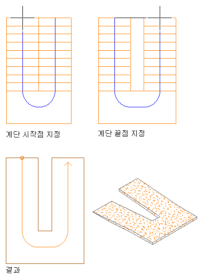

  6. 계단의 위치를 지정합니다.
  7. 계단을 계속 추가하거나 Enter 키를 누릅니다.
    U자형 콘크리트 경사로 작성
