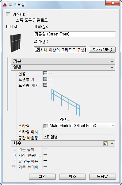

- 도구를 마우스 오른쪽 버튼으로 클릭하고 특성을 클릭합니다.  스타일 위치 확인
스타일 위치 아래에 연관된 스타일 도면이 나열됩니다.
- 도구가 프로젝트 표준 도면을 가리키는지 확인하십시오.
- 확인을 클릭합니다.
