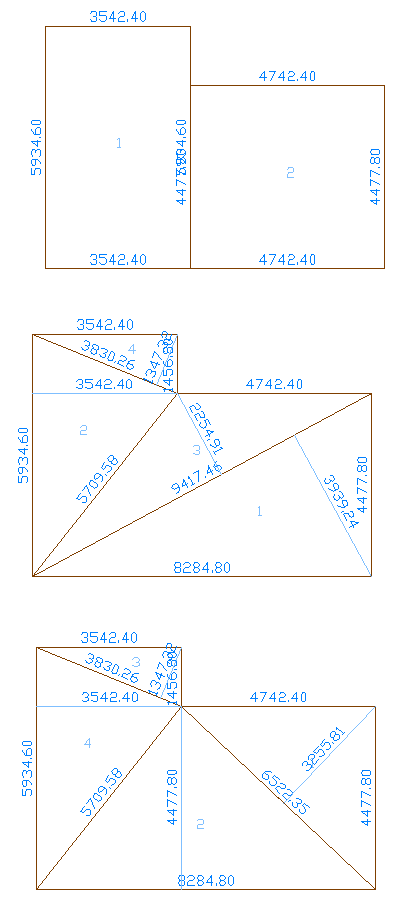

독일 및 일본과 같은 일부 국가에서는 공간 계산에서 공간을 재분할하는 가시적 분해가 관할 관리 기관의 승인을 받기 위한 증명용으로 중요합니다.
공간 분해는 분해 방법에 따라 공간이 삼각형 또는 사다리꼴 모양으로 표시되는 평면도 화면표시 표현입니다. 또한 분해는 모서리 및 높이 치수뿐 아니라 높이 선을 표시합니다. 건축가는 계산 증명을 위해 공간 분해를 필요로합니다.
분해는 공간 객체의 화면표시 특성, 공간 스타일 또는 도면 기본값에 설정되어 있습니다.
스타일을 이용하면 사용되는 분해가 표시되는 방법, 사용된 분해 방법, 분해 구성요소에 대한 색상 설정 및 태그를 조정할 수 있습니다.
다양한 공간 분해 방법
