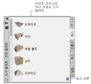

다음 과정에 따라 도구 카탈로그에 있는 소스 사본의 내용으로 링크된 도구 팔레트를 업데이트하십시오.
- 도구 팔레트를 컨텐츠 검색기의 카탈로그에서 도구 팔레트 세트로 링크합니다.
도구 팔레트가 컨텐츠 검색기에 있는 카탈로그의 도구 팔레트 세트에 연결된 경우 팔레트의 맨 아래에 갱신 버튼이 표시됩니다.
- 갱신 버튼을 클릭하여 로컬 도구 팔레트를 컨텐츠 검색기에 있는 카탈로그의 최신 변경사항으로 업데이트합니다.
또는 팔레트에서 마우스 오른쪽 버튼을 클릭한 후 팔레트 갱신을 클릭할 수 있습니다.
주: 도구 팔레트 세트에서
을 클릭한 후, 팔레트 세트 갱신을 클릭하여, 전체 팔레트 세트를 업데이트할 수 있습니다. 이 명령은 도구 팔레트 세트에서 링크되어 있는 모든 도구 팔레트를 업데이트합니다.
