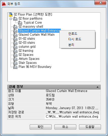

  5. 다음 방법 중 하나를 사용하여 외부 참조를 표시합니다.
    • 마우스 오른쪽 버튼을 클릭한 후 외부 참조를 클릭합니다.
    • 뷰 탭의 맨 아래에 있는 도구막대에서 을(를) 클릭합니다.

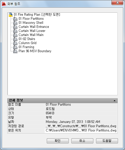

    외부 참조 대화상자에 뷰에 있는 외부 참조의 리스트가 표시됩니다.
  6. 필요한 경우 개별 항목을 클릭하여 리스트를 확장 또는 축소하고 마우스 오른쪽 버튼을 클릭하여 외부 참조의 상태를 변경합니다.
    부착된 외부 참조를 언로드, 다시 로드 또는 분리할 수 있습니다.

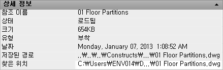

  7. 외부 참조 대화상자에서 외부 참조의 상세 정보를 봅니다.
    • 참조 이름에 도면 이름이 표시됩니다.
    • 상태에는 외부 참조가 호스트 도면에 로드되었는지 여부가 표시되고, 호스트 도면이 도면 창에 열려 있는 경우에는 열린 상태로 표시됩니다. 호스트 도면이 도면 창에 열려 있지 않으면 상태가 비어 있습니다.
    • 크기에는 선택된 도면의 파일 크기가 표시됩니다.
    • 유형에는 도면이 부착 유형인지 중첩 유형인지 아니면 호스트 도면인지가 표시됩니다.
    • 날짜에는 선택된 도면이 마지막으로 수정된 날짜가 표시됩니다.
    • 저장된 경로에 외부 참조를 찾는 데 사용되는 저장된 경로가 표시됩니다(있는 경우). 이 경로는 전체(절대) 경로 또는 상대(부분 지정) 경로일 수 있습니다.
    • 찾은 위치에 외부 참조를 찾은 경로가 표시됩니다. 외부 참조에 대해 저장된 경로가 없거나 지정된 경로에 더 이상 외부 참조가 없는 경우에는 프로그램에서 외부 참조를 검색하여 여기에 위치를 표시합니다.
  8. 확인을 선택하여 대화상자를 닫습니다.
