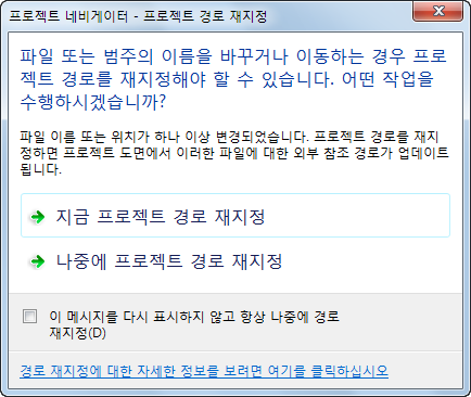

프로젝트 네비게이터 - 프로젝트 경로 재지정 대화상자가 표시됩니다.
| 원하는 작업... | 할 일... |
| 지금 모든 프로젝트 파일 업데이트 | 지금 프로젝트 경로 재지정을 클릭합니다. |
| 나중에 모든 프로젝트 파일 업데이트 | 나중에 프로젝트 경로 재지정을 클릭합니다. 경로를 재지정하기 전에 프로젝트를 닫는 경우 도면 파일은 업데이트 대기열에 남아 있으며 다음에 프로젝트를 열 때 프로젝트 경로 재지정 대기열 대화상자에 표시됩니다. 경로 재지정 대기열은 프로젝트에서 작업하는 모든 사용자에 의해 공유되며 세션 간에 저장됩니다. |
