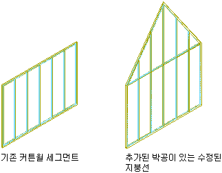

다음 과정에 따라 정점을 지붕선에 추가하여 박공을 커튼월의 지붕선에 추가하십시오.
박공을 추가하여 커튼월 지붕선 수정
주: 이 옵션은 지붕선을 편집하지 않은 경우에만 사용할 수 있습니다. 지붕선이 변경되면 이 옵션을 사용하여 박공을 추가할 수 없습니다.

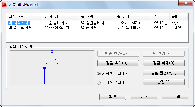

  1. 커튼월을 선택하고 커튼월 탭수정 패널지붕/바닥판 선 드롭다운지붕/바닥판 선 설정을 클릭합니다 .
  2. 지붕선 편집 또는 바닥판 선 편집을 선택합니다.
  3. 박공 추가를 클릭합니다.
    세 번째 정점이 지붕선의 두 끝 사이 중간 지붕선에 추가됩니다.
    대화상자의 맨 위에 있는 표에는 커튼월의 각 정점에 대한 정보가 표시됩니다. 또한 리스트에서 편집할 정점을 선택할 수도 있습니다.
  4. 확인을 클릭합니다.
