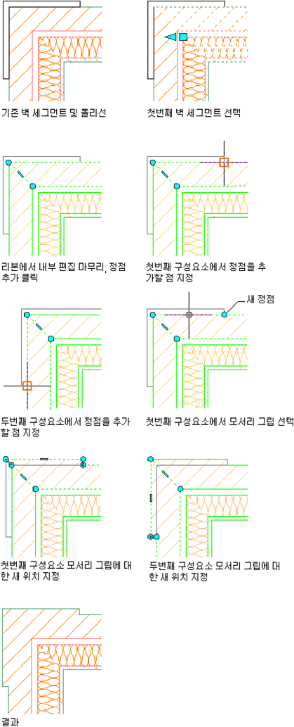

다음 과정에 따라 구성요소 모서리 또는 그 근처에 정점을 추가하여 벽 교차를 수정하십시오. 구성요소 모서리에 정점을 추가하면 해당 쉐이프 편집에 대한 추가 옵션이 생깁니다.
를 클릭합니다. 벽 스타일 색인을 기준으로 첫 번째 벽 구성요소에 대한 정점 및 모서리 그립이 표시됩니다.
한 번에 하나의 구성요소에만 정점을 추가할 수 있습니다. ESC 키를 눌러 구성요소의 선택을 해제합니다.

다음 예에서는 구성요소에 새 정점을 추가한 다음 모서리 그립을 사용하여 벽돌 베니어 구석 조건을 수정합니다.
