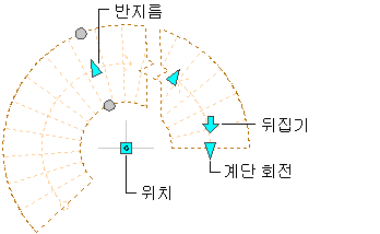

| (반지름) | 나선형 계단의 반지름을 변경할 수 있습니다. |
| (계단 회전) | 나선형 계단의 계단을 회전할 수 있습니다. |

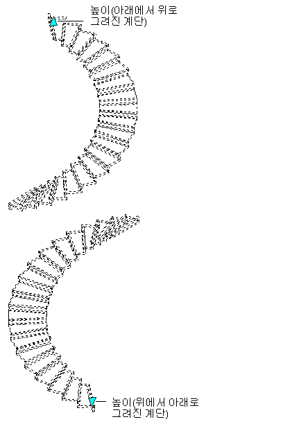

| (높이) | 나선형 계단의 높이를 변경할 수 있습니다. |

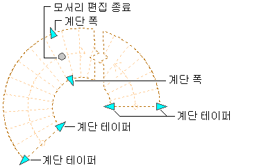

| (계단 테이퍼) | 나선형 계단의 계단 테이퍼를 변경할 수 있습니다. |

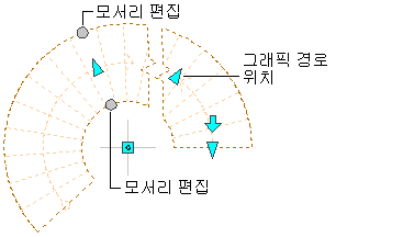

| (모서리) | 모서리를 추가하여 나선형 계단의 계단 폭을 변경할 수 있습니다. |
| (모서리) | 모서리를 이동하여 나선형 계단의 계단 폭을 변경할 수 있습니다. |
| (반전) | 나선형 계단을 반전할 수 있습니다. |
| (그래픽 경로 위치) | 나선형 계단의 그래픽 경로 위치를 변경할 수 있습니다. |

나선형 계단 테이퍼 및 폭, 모서리 편집 종료 그립

나선식 계단 반지름, 뒤집기, 계단 회전 및 위치 그립
나선식 계단 그래픽 경로 위치 및 모서리 편집 그립

나선형 계단의 높이 변경
나선형 계단 높이 그립
