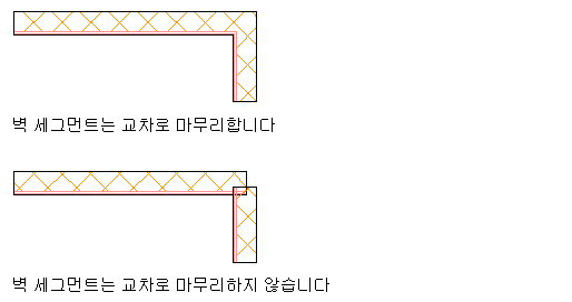

벽 마무리 그룹 정의는 교차하는 벽의 마무리 방식을 조정하기 위해 각 벽에 할당할 수 있는 지정입니다. 동일한 마무리 그룹에 속하는 벽은 교차하는 지점에서 각 벽의 각 구성요소에 할당된 우선순위에 따라 마무리됩니다. 다른 마무리 그룹에 속하는 벽은 구석에서 만나거나 교차할 때 마무리되지 않습니다.
마무리되는 벽과 마무리되지 않는 벽
마무리 그룹 정의의 설계 규칙을 사용하여 다른 도면에서 외부 참조 시 해당 마무리 그룹에 할당된 벽이 마무리되는 방법을 결정합니다. 외부 참조 도면에서 마무리 그룹 정의의 설계 규칙에 대한 설정은 해당 벽이 호스트 도면의 벽과 마무리되는지 여부를 조정합니다.
