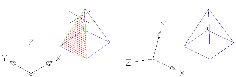

UCS를 피라미드 면에 정렬
  1. 다음을 클릭합니다. 뷰 탭 좌표 패널 .
  2. UCS에 정렬할 객체 면을 선택합니다.
    여기서 AEC 객체 또는 AutoCAD 솔리드의 면을 선택할 수 있습니다. 면 위에 커서를 올려놓으면 면이 임시 해치로 강조됩니다.
  3. 선택된 면에 있는 UCS 원점을 선택합니다.
  4. 새 UCS의 회전 값을 입력합니다.
    UCS가 객체 면에 정렬됩니다.
