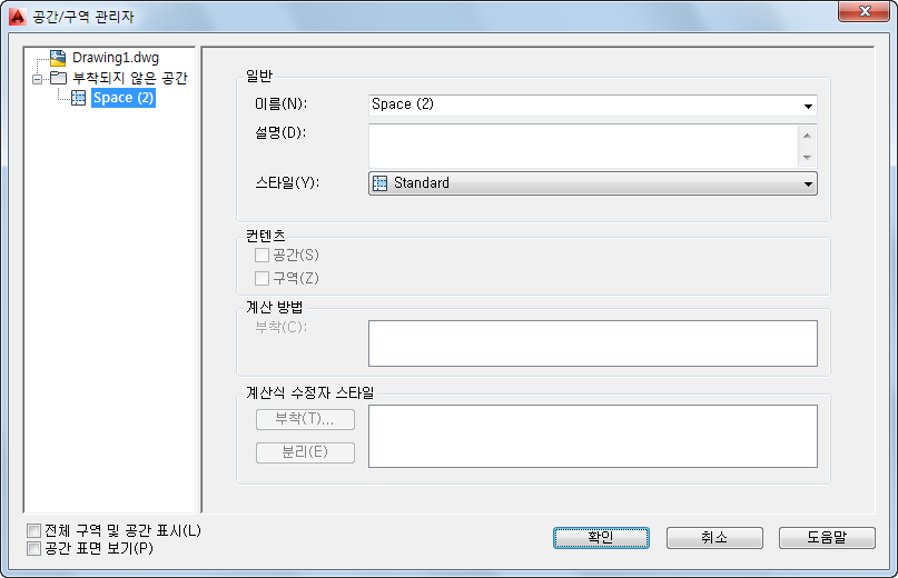

다음 과정에 따라 공간/구역 관리자를 여십시오.
를 클릭합니다. 도면에 있는 모든 공간과 그 표면 및 표면 개구부를 보려면 전체 구역 및 공간 표시와 공간 표면 보기 설정이 선택되어 있는지 확인하십시오.
도면에 있는 모든 공간과 그 표면 및 표면 개구부를 보려면 전체 구역 및 공간 표시와 공간 표면 보기 설정이 모두 선택되어 있는지 확인하십시오.

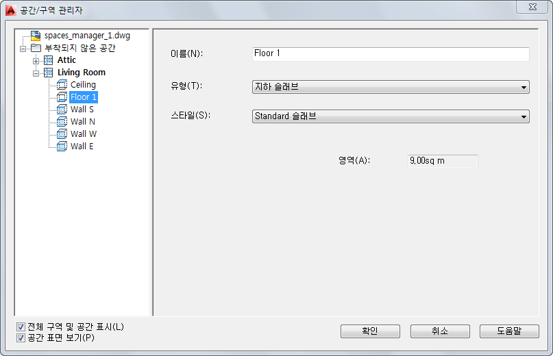

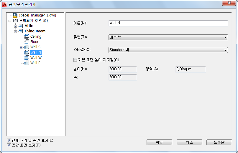

왼쪽의 트리뷰에서 모든 공간은 포함된 구역이나 부착되지 않은 공간 폴더 아래에 나열됩니다. 공간의 표면은 공간 아래에 나열됩니다. 표면 개구부는 포함된 표면 아래에 나열됩니다. 공간, 표면 또는 구역에 액세스하려면 원하는 항목에 도달할 때까지 트리를 확장해야 할 수 있습니다.
